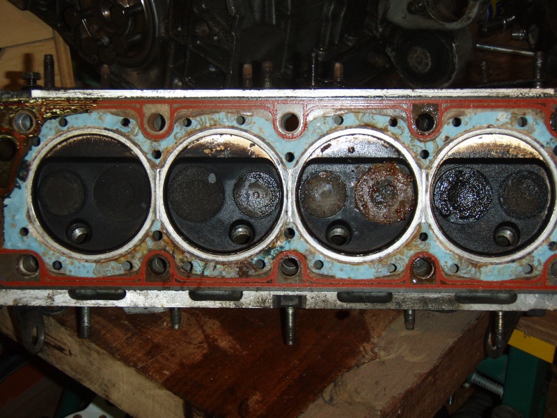

Maintenant l'affaire commence à se corser car c'est ma première!!! je déculasse....
Pas mal de calamine... mais bon.... pas de traces de fuite au niveau du joint de culasse... une soupape pas crados avec de la rouille "fraiche" dira-t-on... en fait il n'y avait pas les bougies et de la flotte à du passer provoquant cette oxydation. J'en ai profiter pour passer un coup d'aspirateur car j'ai même trouver des petits bouts de feuilles et une coque de gland !!!!!!

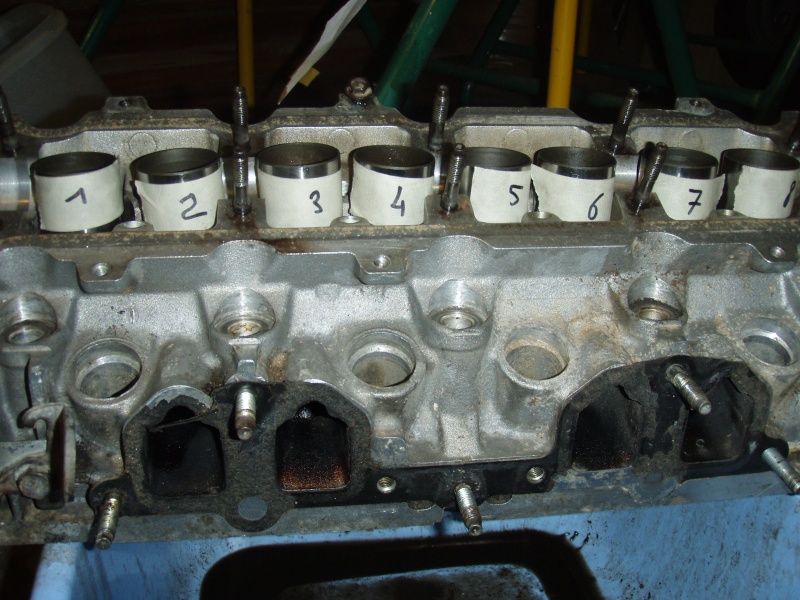

petit nettoyage primaire au dégraissant puis numérotation des ensembles pastilles
Puis une première ébauche de la surface de la culasse.
Les entrées et sorties d'admission seront retouchées et polies un peut plus tard
