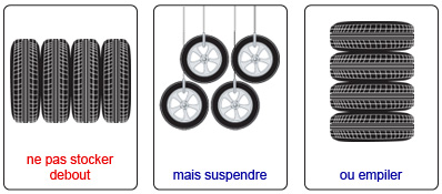

Veillez à ne pas stocker vos pneus de façon négligée. Il y a quelques règles de base à respecter. Au début de la saison hivernale, lorsque vous démontez vos pneus été, pensez à les identifier par trois lettres (AVD pour avant droit, ARG pour arrière gauche, etc.). Ainsi vous pourrez les monter correctement à la fin de l'hiver.
Bien entendu, la réciproque est valable pour les pneus hiver. Il est important de nettoyer vos pneus et de les débarrasser des cailloux isolés entre les rainures. Les pneus devront être stockés dans un local frais et sec, à l'abri de la lumière et du soleil.
AVEC JANTE:
SANS JANTE:
