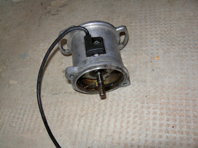

aujourd'hui j'ai nettoyé l'allumeur et remplacé la capsule à dépression je vous est fait quelques photos du remplacement
faut démonter les vis qui maintiennent la capsule puis enlever le cache en plastique et derrière il y a 2 vis à enlever puis sortir le plateau.
sur l'allumeur il faut démonter le petit cache qui est clipser, cela permet d'évacuer le produit dégraissant.
J'ai pulvériser du nettoyant freins dedans puis souffler dedans et le tour est jouer. Car je n'est pas démonter entièrement l'allumeur.
Pour sortir la capsule il faut tirer doucement dessus et l'emmener du côté opposer au delco et le tout et jouer! procéder à l'inverse pour la remonter.
Voici le tout remonter! reste plus qu'a l'installer sur le moteur.
et maintenant monter sur le moteur. faire attention à l'emplacement des fils de bougies sur la tête!!!!
le tour est jouer!
