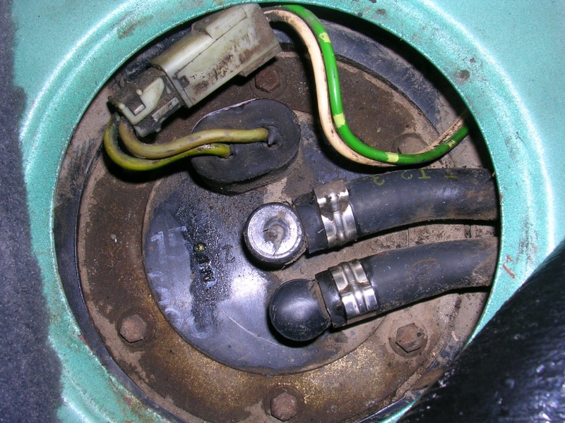

J'ai vérifié , comme Juju m'a conseillé, et effectivement, y a des surprises (voir photos), en soulevant la moquette sous le siège arrière droit, j'ai trouvé les deux coques noires, posées et non enclenchées (pas besoin du tournevis, elles bougeaient toutes seules), apparemment pas de poussière, mais ça puait l'essence, et c'est bien mouillé voire imbibé.
Ce sont les durites?
ce que je ne comprends pas, c'est pourquoi ça sent , fenêtres ouvertes, et non quand tout est fermé, cela devrait sentir dans l'habitacle tout le temps; sauf si c'est un appel d'air quelque part.
ça se change facilement, ou j'ai besoin de passer par garagiste?
merci encore à vous tous pour vos tuyaux et réponses actives.

Regarde si la pompe et bien serré au réservoir avec les 6 vis de la couronne, ou alors fuite au durite d essence, je les ai changé il y a pas longtemps sur la mienne  Wink

Bien vu Juju!! Sans voir la voiture, il trouve la panne... Certains garagiste pourraient prendre exemple!!
Pour l'odeur, très certainement que les fenêtres ouvertes créent un appel d'air et par chance, tu sais que sa fuit car cachés mal remontés

j'avais oublié de vous donner une info importante: avant de constater les odeurs d'essence, nous venions de faire le plein de la belle pour samedi!
Aujourd'hui j'ai pris Titine pour aller bosser, et elle était contente de se dégourdir les pneumatiques et les chevaux sous le capot (d'ailleurs on a joué un peu avec une RCZ qui me suivait, mais pas longtemps, car elle m'a vite passé!  Sad  Pas le même nombre de chevaux sous le capot, mais le pilote (que je ne voyais pas avec les vitres teintées) était beau joueur, mais attention au radar, on ne peut pas jouer longtemps! ) et n'oublions pas la prudence   Laughing
Ce midi, j'ai donc roulé toutes fenêtres ouvertes, pas une odeur suspecte! yes!!!
Et à l'arrivée, après vérification, au niveau des durites , c'était sec (le reste avait dû s'évaporer avec la chaleur), et comme l'avait décrit Juju, encrassé et poussiéreux. Je vous mets une photo
apparemment c'est au niveau du joint ou des durites le refoulement. Peut-être ! En tout cas, si on ne fait pas le plein complet, on devrait pouvoir respirer , comme il faut samedi, et ne pas finir comme dans un sauna!  Cool

petite question aux pros: combien de longueur faut-il prévoir en durite ? et quelqu'un connaît -il le diamètre intérieur de ces durites? je ne sais pas si c'est standard sur nos Titines. On peut en trouver mais il me faut mesurer le diamètre intérieur, et franchement pour l'instant je n'ai touché à rien.
Pour le joint, apparemment c'est compliqué d'en trouver encore. Je vais continuer à prospecter. Sad
Partager ce message
Lien à poster
Partager sur d’autres sites
si mes souvenirs sont bon c'est du 8mm intérieur
en ce qui concerne a longueur 2x40 cm doivent faire l'affaire
Partager ce message
Lien à poster
Oué c'est bien ce que je pensais du 8mm diamètre intérieur.
Après j'aurais plutôt dit 2x50cm pour avoir un peu de marge mais sinon c'est ça.  Smile
Pour le joint de pompe, je pense que le plus simple est de le faire soit même avec un morceau de caoutchouc (grosse chambre à air par exemple ) ou un peu plus épais.
Un marteau, un emporte pièce pour les trous des vis et une paire de ciseaux pour les diamètres intérieur et extérieur .  Hé voilà cheers

oui c'est bien du 8mm j'en est changer y a pas longtemps et je prendrais plus 2x50 aussi
Partager ce message
Lien à poster
merci à vous pour les tuyaux (c'est le cas de le dire) et pour vos réponses. je pourrais commander les durites dès que j'aurais 5mn, et pour le joint, va falloir que je joue du ciseau et de la chambre à air, à mes moments perdus.
